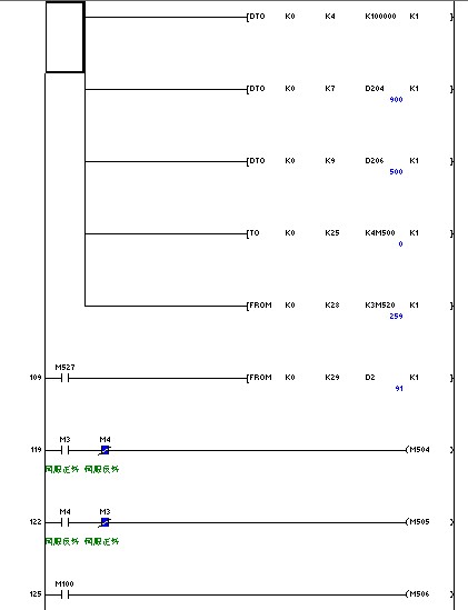

1PG复归的时候K29的异常码为91请问91是什么呢 下附程序

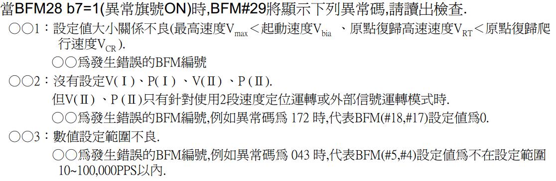

检查#09回原点高速速度是否被设置为小于#11的数值

问题解决了 是爬行速度默认1000 设定的高速速度小于1000所以异常报警 谢谢一楼大神
