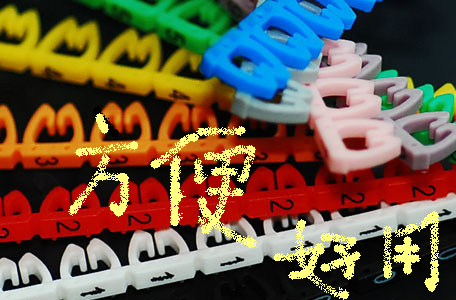

太家做电柜是选亮光的还是选亚光(磨砂)的线号
管
哪种好?

我们一直都是光亮的,亚光的看着就不好看。

这个就要看你的机器了,我用的是LM-370A ,只能打光亮的,亚光的打不上。

选用卡式号码

亮光打印的字能刮的掉
亚光的不会

我们也是用亚光的。方便以后根据线号查找线路出现的问题。

我也赞同用卡式号码简单方便

亮光的有人说容易损坏打印头,不知有无这样的问题啊?

亮的不是很好,会掉色

不好用,线号机编的好,爱怎么编就怎么编。

个人认亮光比亚光好
