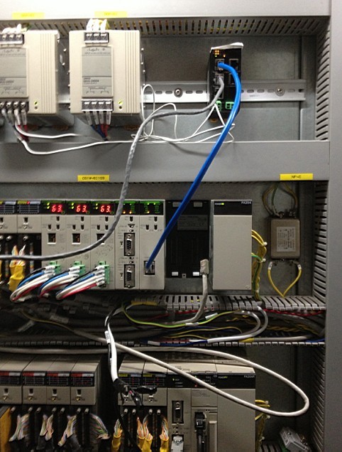

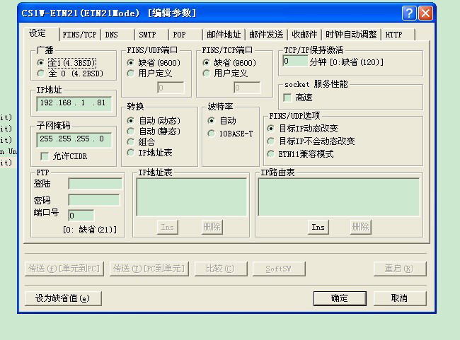

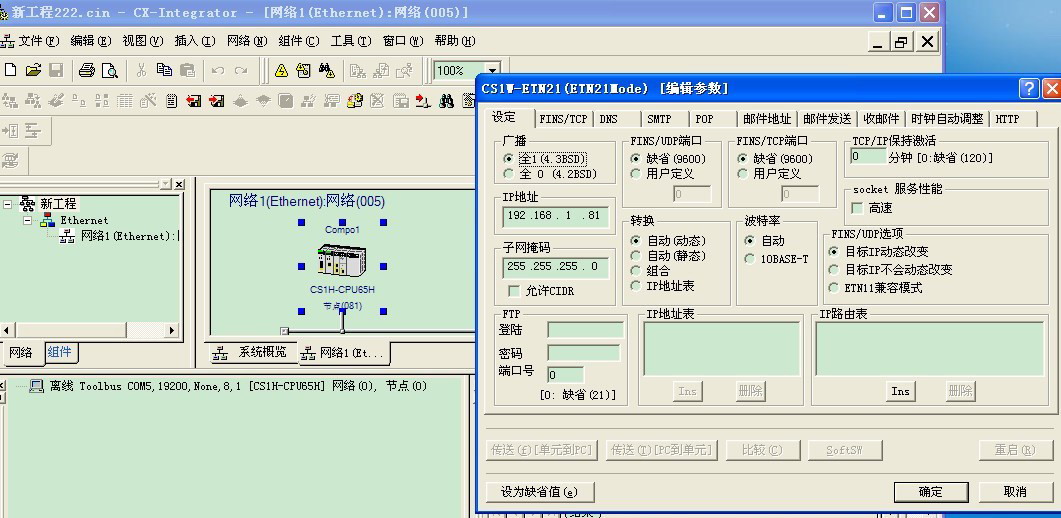

如图:PLC端以太网 CS1W-ENT21 网络号5,节点号 81.

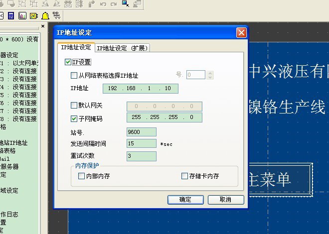

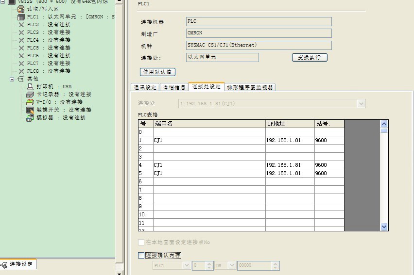

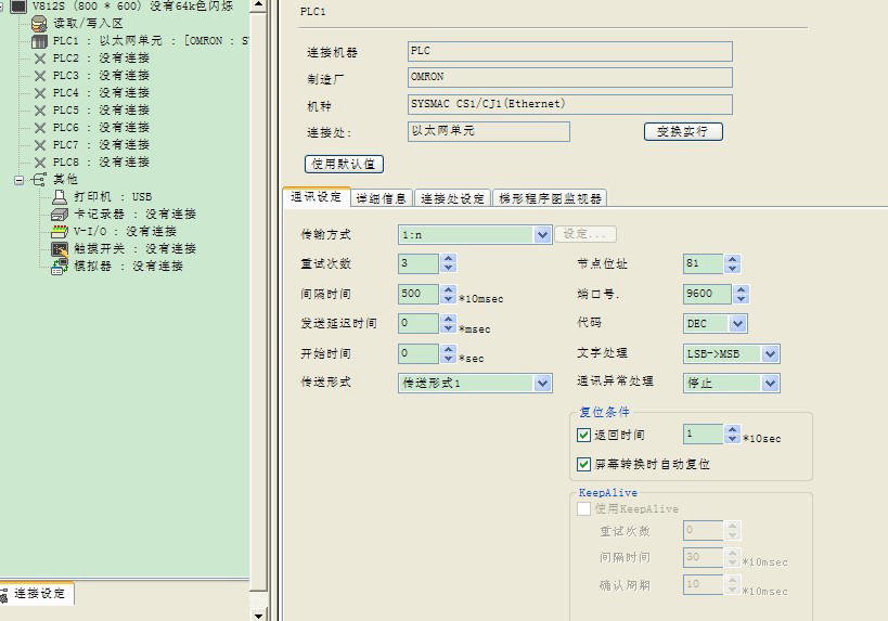

触摸屏端如图中所设置,主画面提示错误号 910 ,查看说明书 是 本地IP地址设置错误。
求高手指导,哪里设置错误了,谢谢。
