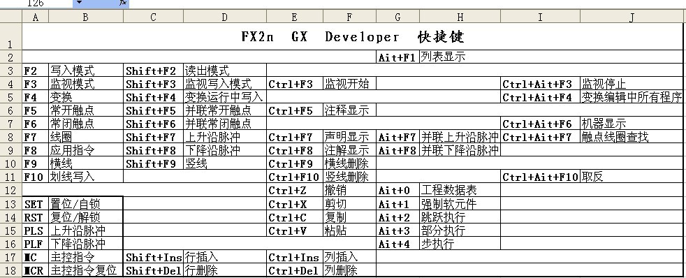

发表于: 2013-08-15 13:17
标题党就不做了,自己看吧,

谢谢分享快捷键。正用着呢

少一个 shift+enter

呵呵呵,没玩过三菱
