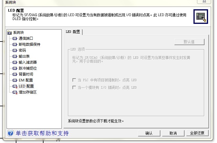

之前有2个224PLC,一个是国产的一个是德国的都是继电器输出的。之前2个PLC调试强制,都会SF灯黄。后来买了个224晶体管美国产的,强制调试SF等不会亮是怎么回事???

在系统块设置里面有一个LED的配置,可以勾选:当PLC中有项目被强制时,点亮LED

怎么点不了难道我这没有这个功能吗

是的

可能是你的软件版本有问题吧,要不重新安装一下软件看看。我安装的是SP6的版本
