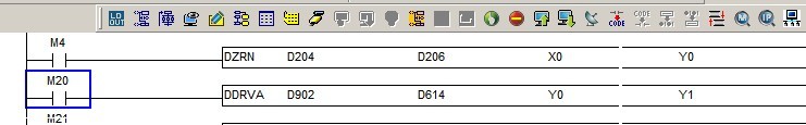

LD M4
DZRN D204 D206 X0 Y0
怎么这个指令下到PLC中就报错呢,,请教前辈们,,谢谢!!!

把X0改为X4就行了。应该Y0就是CH0,对应的DOG点应该为X4
