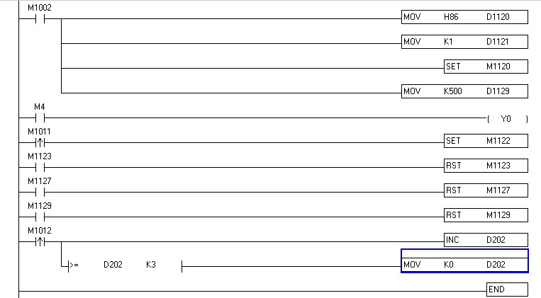

台达SX2PLC,带有一个485口,想知道能不能与变频机和触摸屏同时通信呢????

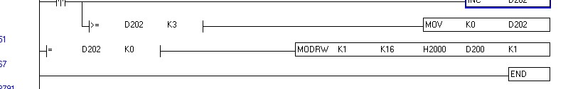

发表于: 2013-08-11 15:37
描述:图1
描述:图2
程序是图1时,屏能通信上,加了图2上那一句后,就通信不上了

如果用屏与PLC及变频器组网的话,PLC只能当从站,所以不能用MODBUS的相关指令,只能写一段设定通讯格式的程序就好。
在屏上面选择PLC类型为Delta Controller ASCII或Delta Controller RTU
然后就可以在屏上对变频器及PLC进行编程了。
对变频器的编程就像PLC一样,直接调用变频的参数地址就行,如修改01-09这个参数,只要在屏上的地址选择:INVERTER-109这个地址就行。修改01-10参数,地址为INVERTER-10A
