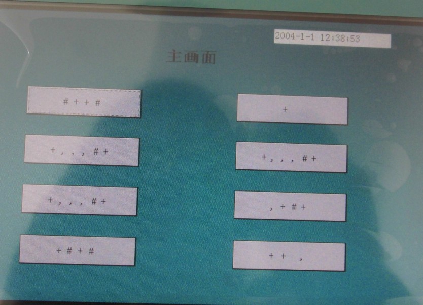

西门子触摸屏 700ie 下载后乱码 如图

触摸屏是新的 ,请问这是什么问题 是我软件的问题还是触摸屏的问题

700IE的屏要用SP4的软件
