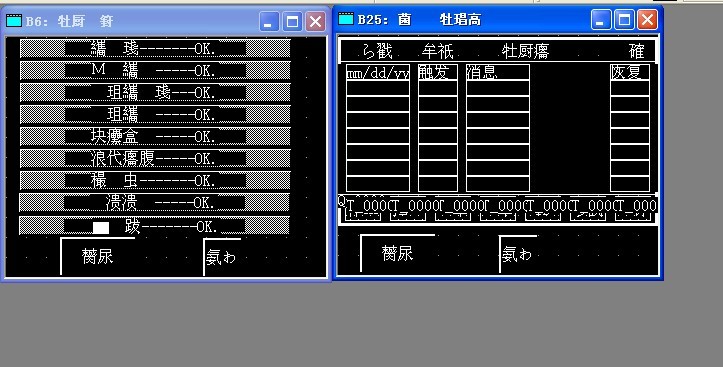

楼主  发表于: 2013-08-09 16:59
如题,请各位多指教!!

引用楼主johnsonqiuzx于2013-08-09 16:59发表的 请教师傅 profaca触摸屏画面上载到电脑后,在电脑上打开为什么是乱码?/ :
如题,请各位多指教!!
你的设备来哪里产?就是那种语言

2楼  发表于: 2013-08-11 15:16
改一下profsce內部的語言就行了

3楼  发表于: 2013-08-11 16:12
没有看错的话,来源于台资企业。
更改内部语言应该不行,把电脑系统更改为繁体的才不会出现乱码。。。。。
如果不更改系统也可以在电脑里面装一个金山快译,但是必须是点开图标,再用金山快译翻译,才能看到里面的标签写的是什么。。

4楼  发表于: 2013-08-12 13:42
引用第1楼zyfzxh于2013-08-09 21:15发表的  :
你的设备来哪里产?就是那种语言
那为什么在PROFACE的触摸屏上可以显示简体中文???,上载到电脑就显示不了??

6楼  发表于: 2013-08-12 15:54
引用第5楼johnsonqiuzx于2013-08-12 13:42发表的 :
這並不用糾結,我這邊有日文系統製作的,人機顯示看起來就是中文,但下載到電腦打開就是亂碼

7楼  发表于: 2013-08-13 15:32
引用第7楼zyfzxh于2013-08-12 15:54发表的  :
那电脑上显示是乱码重新下载到人机,人机界面会不会正常显示中文??

8楼  发表于: 2013-08-18 14:58
选择中文就好了。

10楼  发表于: 2013-08-27 10:53
这确实是不好解释,有些工程日文字体都可以显示,有些就全是烂码
