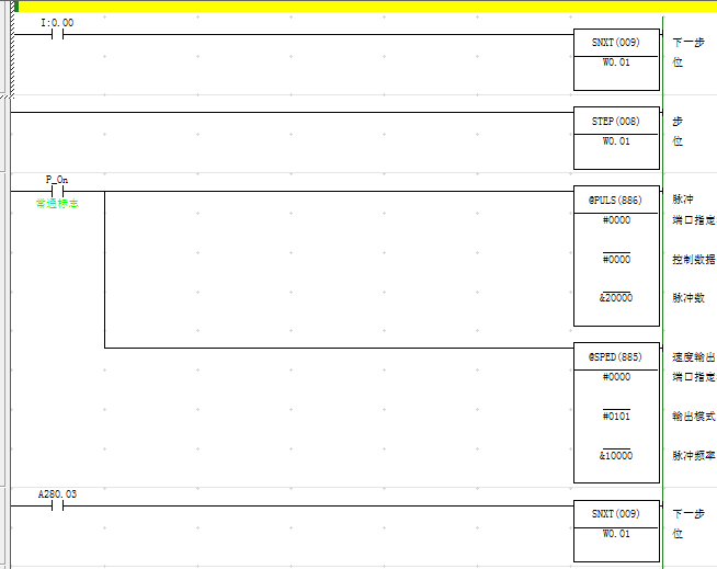

怎么脉冲指令放到步进指令里面就用不了了呢。

PULS和SPED参数没错啊,单独拿出来用都可以的

你可以在步里面写辅助继电器 你在外面用辅助区驱动脉冲就好了 简单 还方便检查程序

引用第2楼haipingyuer于2013-08-09 07:32发表的 :
谢谢啦

看看,plc里面也要设置,用于区分步进和伺服的。

在三菱的plc在步进指令里面,非法断开驱动,就无法再驱动。这是正常的,解决办法就是用辅助继电器代替。欧姆龙不熟悉。
