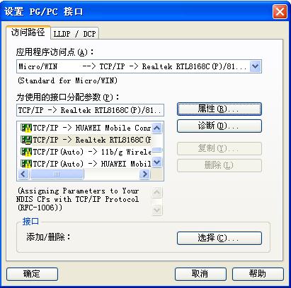

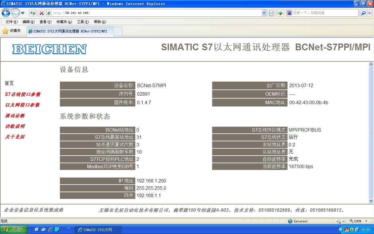

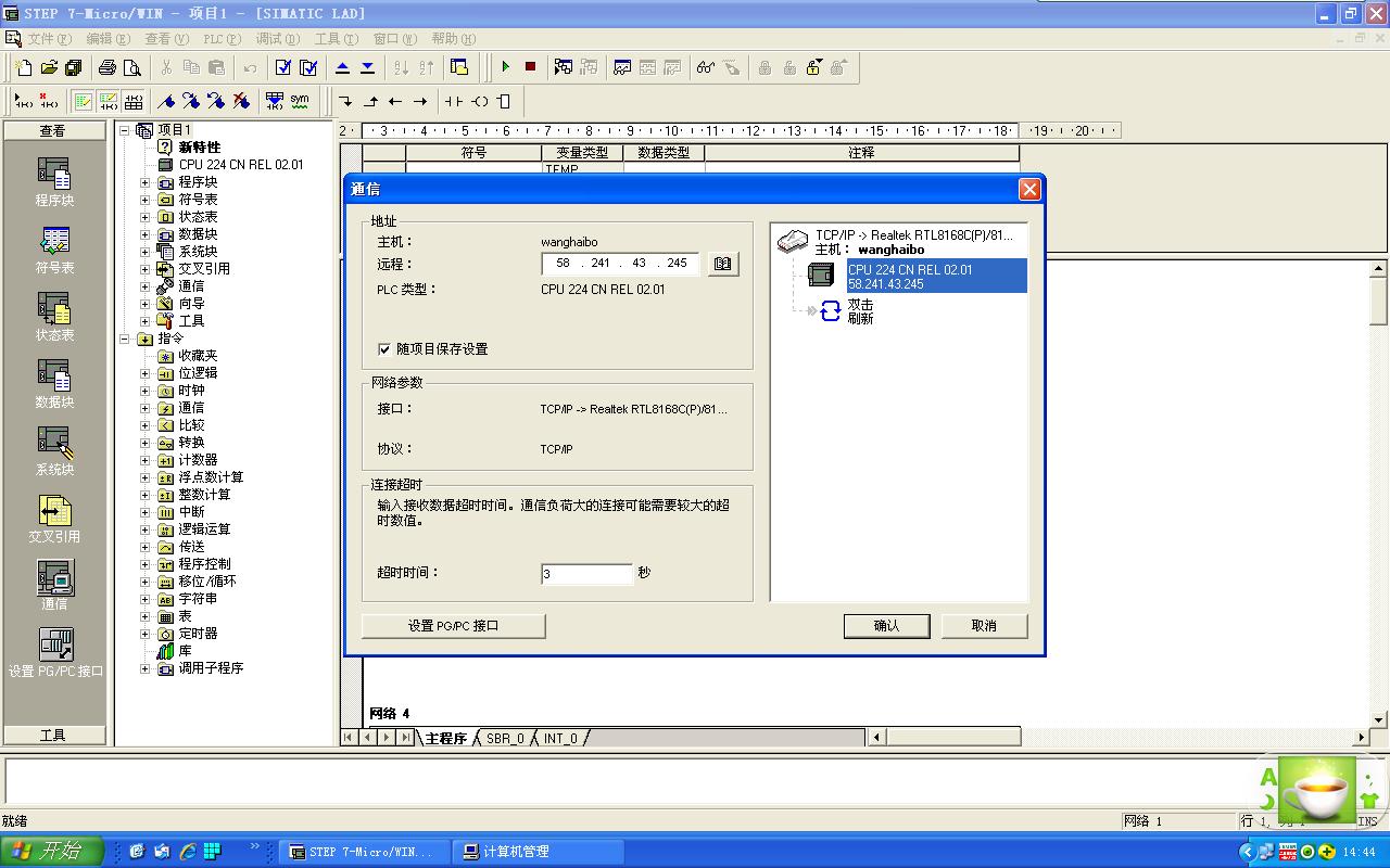

操作流程:
     1、在IE浏览器里输入BCNet模块的IP地址(58.241.43.245),可以查看模块信息,确认网络通畅;
     2、设置PG/PC,访问点:Microwin指向网卡;
     3、MicroWIN搜索PLC;
     4、可以进行上、下载,在线监控和操作等测试。
     5、上位软件(wincc,组态王,MCGS,力控、Intouch等),直接选择西门子以太网驱动。

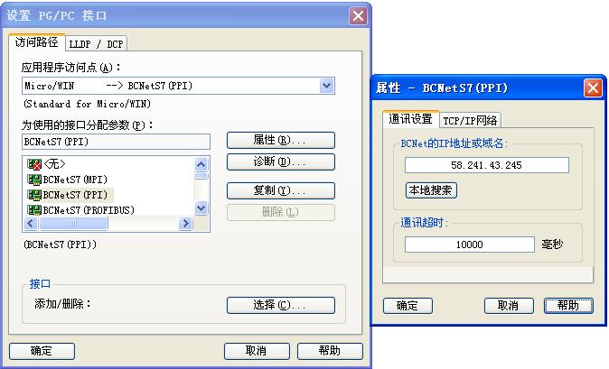

也可以安装驱动,来通讯,更简单:

    我用西门子自己的的驱动,设置网卡,没有连接成功,因为我的网络是经过了路由器和电话线的,并且我的电脑上防火墙做了限制,网卡的属性里面,西门子的网络连接也没有勾选网卡的原因。但我在Microwin里面,选择BCNetS7(PPI)驱动后,则可以很顺利的连接,直接设置IP地址就行了,发现非常简单。还能读取和监控程序,设置PLC状态为RUN/STOP等操作。
    具体见下图:
