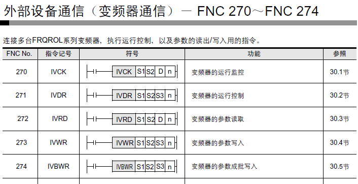

如果三菱PLC用了变频器专用通信指令,还能跟第三方设备用MODBUS协议通信吗?
我这里用变频器专用通信指令 跟 10台三菱变频器通信
再用MODBUS协议 跟2台电磁流量计RS-485通信
能实现吗?如果不行用什么方法?

用两个通信口。。。。否则就统一用MODBUS。。。

引用楼主wanzhen2006于2013-08-07 14:00发表的 FX3U 通信 问题指教。。。。。 :
那用什么型号的通信板。。。。
