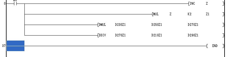

D230Z1乘以D250Z1得到D270Z1,因为D270Z1是四个字节,比如 (D233,D232)*(D253,D252)=(D275,D274,D273,D272)
(D235,D234)*(D255,D254)=(D277,D276,D275,D274)
如果d272是两个字节,后面D274覆盖了d272的高位,会不会对整个计算有影响。
DDIV同是上面的疑问。 求 大虾解答

少发了程序,接上问

轉成實數計算
