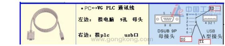

描述:编程下载线
丰炜PLC可以下载程序,但是不可以和文本通讯
哪位用过丰炜PLC的大侠指点一下,小弟感激不尽!
丰炜PLC与文本通讯线管脚定义如下:
文本 plc(USB接口)
2RXD-----------------2TXD
3TXD-----------------3RXD
5GND-----------------1SG
下载线见上面图片
图片上的SG标错了

问题已经解决了,主要是丰炜PLC和文本的显示器的站号设置地不一致
感谢各位热心人的支持,谢谢!
