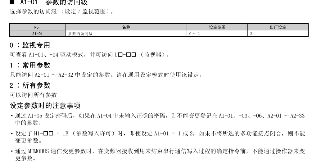

上电报警CPF02,查看报警记录还报CPF06 CPF25,U1-07直流母线检测电压只有一半,输入500V,检测只有250左右,我打算把参数先拷贝,然后恢复出厂,试一下,但现在进入参数无法改动,哪位大师能指点一下小弟,感谢感谢,18621175780,谢谢了。

看看A1一04是否有数字,如有请输入“0"后确定。参数拷贝后作两线制初始化,,但你的已报故障说明参数未设置正确,你可以在校验模式逐个核对下。

是在高级程序模式里修改么?
