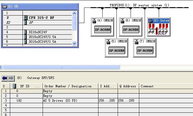

        我这里有一台设备用SEW的驱动器与西门子Profibus通讯作为定位控制,现需要改造该设备的定位控制部分,但不知道各个控制字的作用,请懂得的朋友多多指教,谢谢您!
    这台设备的硬件组态中,DFP21的地址为256-285,共有五个驱动器,每个驱动器输入、输出各占6个字节,现在想知道输入、输出的每个字节的具体作用,希望您多指点。
    我看过想关的手册,但都是IO共用到3个控制字的变频控制,没有讲到6个控制字的定位。
    现把相关程序,图片上传,希望大家共同探讨,有相关对应的手册,也希望上传来看看。谢谢大家!

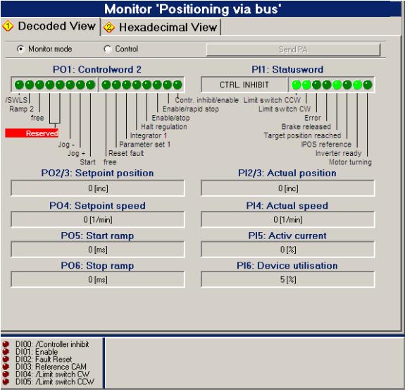

gateway不清楚,DFP21的6PIO定义如图所示:

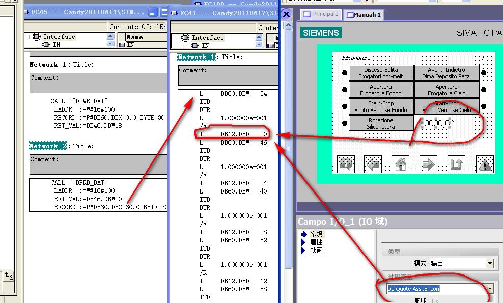

    版主你好,先谢谢你的回复。现在有个问题,为什么程序上实际的位置值却是PI5/6,而不是PI2/3呢?
