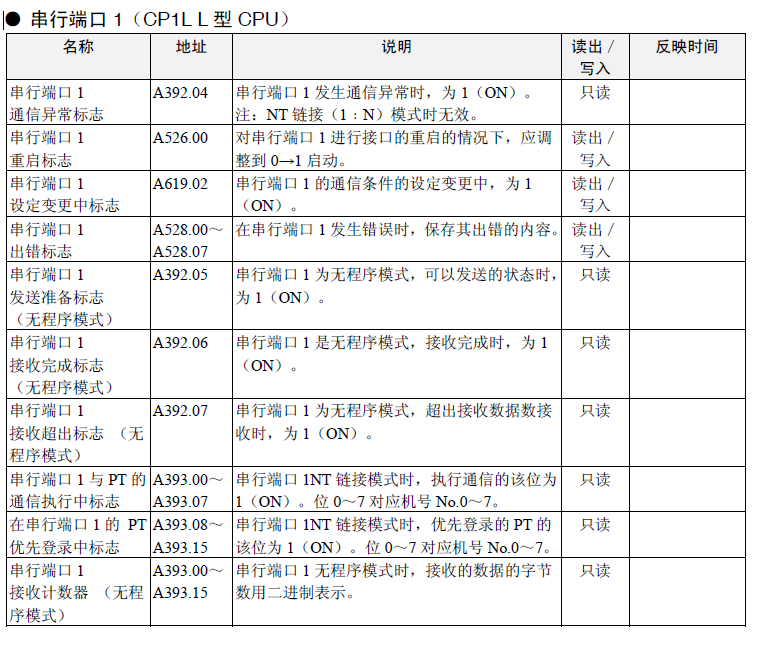

CP1L里面的A392.04是做什么用的啊

谢谢.CP1L里面的A392.04是做什么用的啊

还有A392.05和A392.06什么时候才会通啊.能用电脑监控到吗

串口1的相关位
