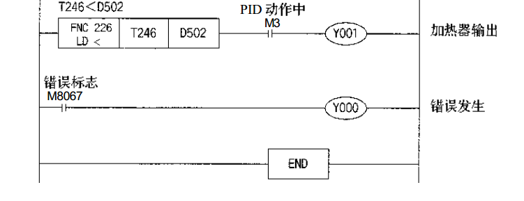

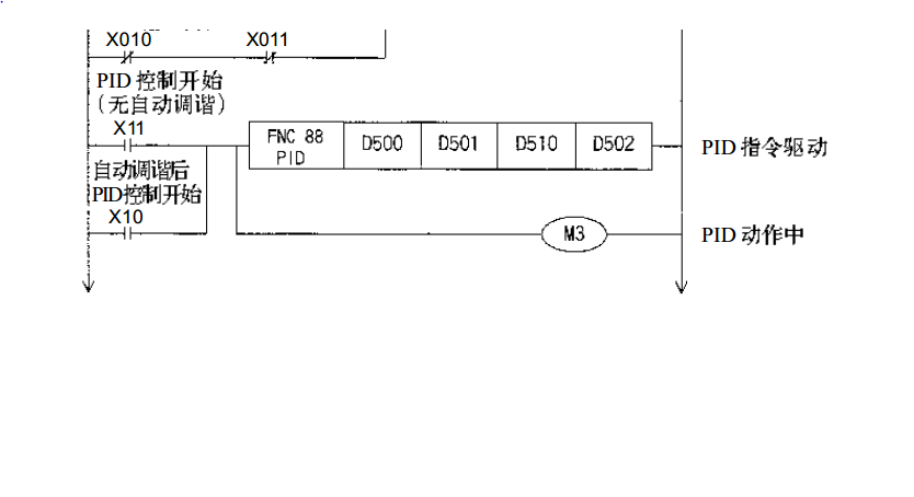

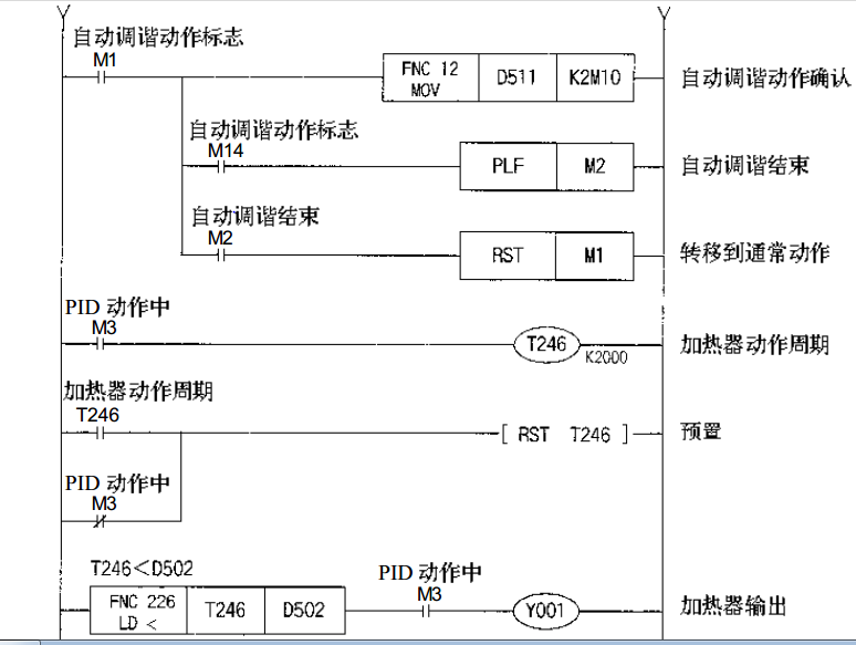

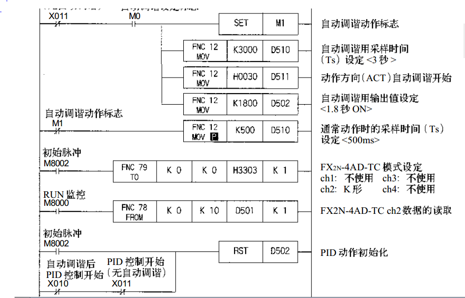

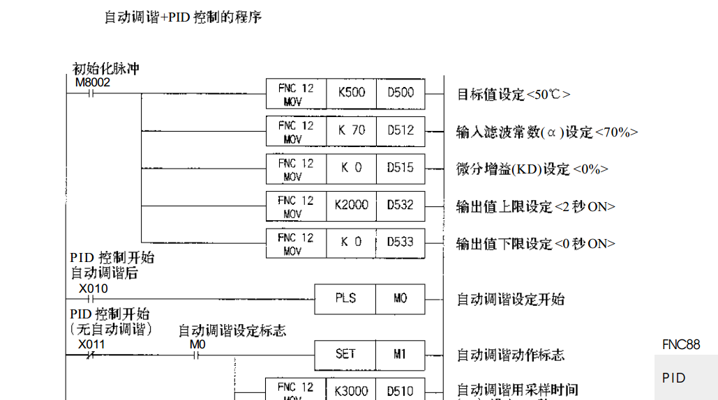

请问大神帮忙解释一下这个三菱编程手册程序例里是自整定加PID手动控制,但是为什么不用自整定的时候无需设置PID的微分时间 积分时间?是所有自整定加PID控制都无需设定那两个参数吗
