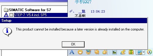

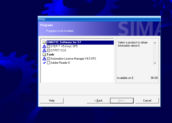

小弟 求教 有图片
963jianren
查看963jianren的
发表于: 2012-03-17 13:07
这是怎么回事呢?
963jianren
查看963jianren的
发表于: 2012-03-17 13:08
为什么安装不了呢?
963jianren
查看963jianren的
发表于: 2012-03-17 13:10
全图是这样的?

下载完整的软件,将软件放到“C”盘,文件夹命名不能使用中文名,解压安装,系统是“XP”。

有那个蓝色的三角就装不了啊 图1那个啥意思啊?

你有老版本没卸载干净。所以有图1这个警告框。

6楼的误导
其实3楼已经讲清楚了,你没领会。
你下的是升级包,不是安装包。升级包必须要求原来有安装过STEP-7,才能继续安装升级,所以2楼叫你下载完整版即安装包,其它的是注意事项。
