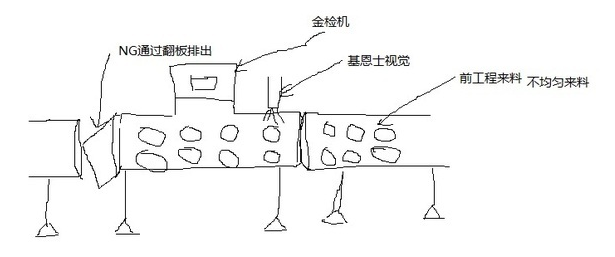

我现在手上一个项目。需要编写PLC的一个小程序,具体要求:前工程给料 然后通过视觉检测是否有NG(不良品) NG通过金检机前段的翻板 排出 良品继续通过输送带给前段包装机。

在基恩士视觉系统上设置好,当检测到不良品时,它会输出信号,用这个信号作为PLC的输入信号,再从PLC输出信号给全检机推动翻板。

我是这么做的 但是从监测到NG到排出 有一段距离, 而且当前一个NG还没排出 后一个NG又来这时该怎么办?

在排出NG的同时可以让前边不要送料吗?

如三菱PLC有一个先入先出指令吗,其它的PLC都差不多,你研究一下,很好解决的。不必在排出NG的同时可以让前边不要送料,这样太不专业呢

如果视觉是有OK和NG信号的输出,那么在OK输出时就给PLC的先进先出指令装载个0,NG信号就装载个1。。在出口处装个出栈信号。。。读到是的1就启动翻板。。。。。

可以看看这两个指令 SFWR       SFRD

不可以的哦 前面的生产线是不能停的。
