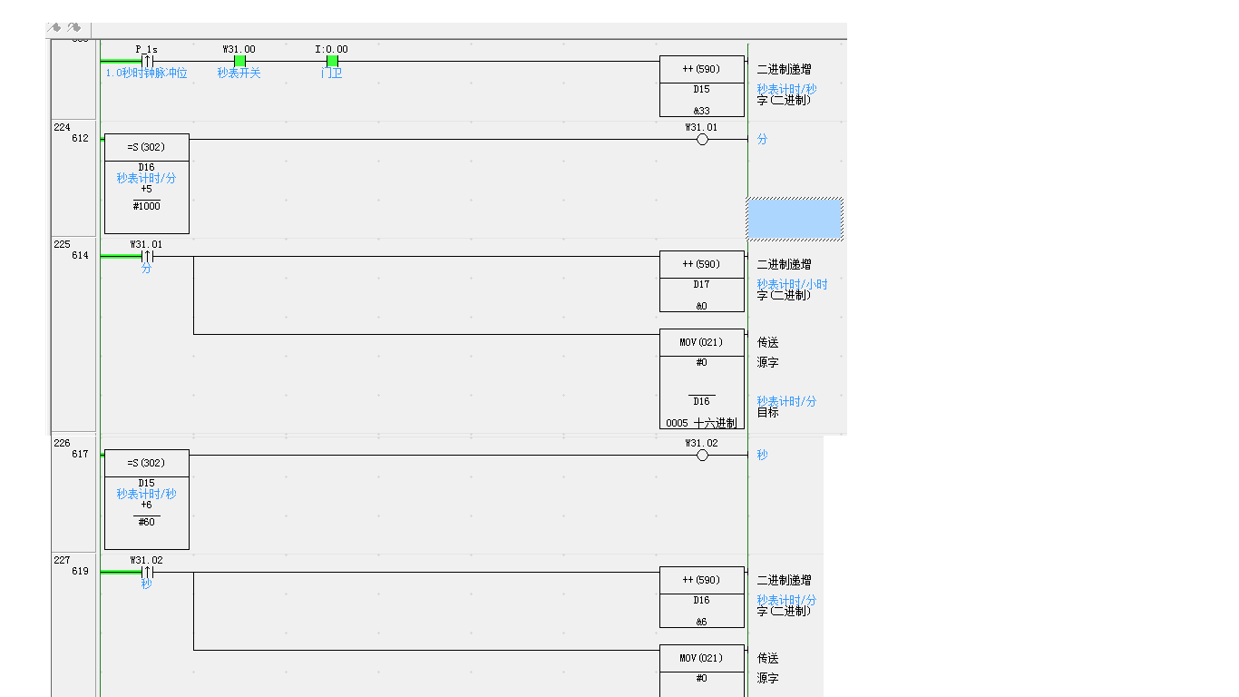

我做了一个时间计时器,有一个问题d15过了60还在递加,一直到95才停止,d16才加1,求高手帮忙解决一下。d15在60时递加。

把全部程序传上来才能分析。
估计是把16进制和10进制搞混了, H60等于10进制96,所以计数到95就进位了

#60=96
把#60改&60
