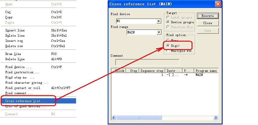

我做了一个程序,里面的辅助继电器M1,只用了一次,是个触点,没有线圈,但是我在用在线模拟的时候会自动闭合,我查找了所有程序,没有用的M1的其他触点和线圈呀,在运行的时候有时候可以,有时候不行,请问怎么回事呀。

查找时选中该项再搜索
