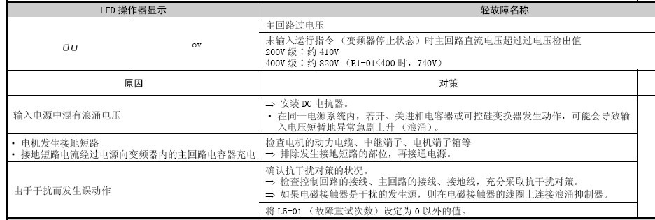

不知道怎么回事增大了停车时间还是会报警 不知怎么回事 不报警 有时停车过位

主回路过电压
看图找原因吧

加制动电阻

加制动单元看看,线路太长了可以加电抗器看看
