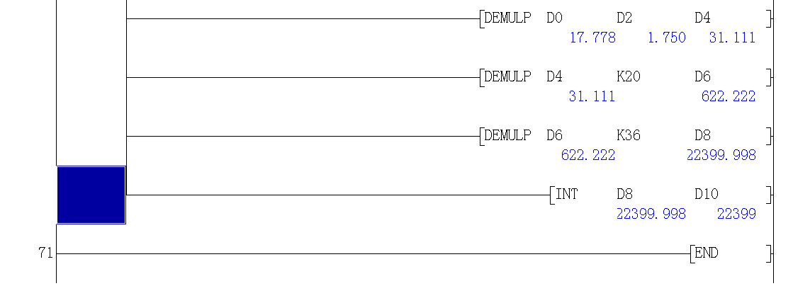

如果要自动地进行四舍五入,应该怎么做呢

看来要沉下去了,现在有的思路是把小数部分提出来跟0.5比较,大于等于0.5时,就加1,小于不加。可以实现,就是很麻烦,毕竟涉及到浮点数运算。

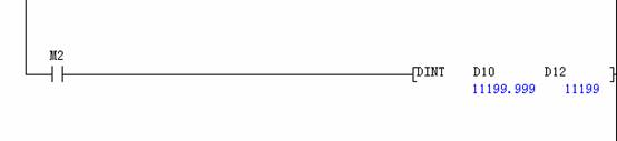

如图,你用错指令了,你要是只要整数的话,直接用INT就可以了

哦,这倒是一个奇怪的问题哦,DINT不是INT的32位操作指令吗,怎么转换的结果会不一样呢,我的数据比较大,可能超过16位的32767,那我怎么办呢?

刚刚验证了一下,不知道3楼师父是怎么做到的,请看我的图,难道是人品的问题吗,天啊

不是人品问题,你把最后的D12换成D100试一下看!

INT取整指令是把小数部分丢掉,当然不会四舍五入。
要四舍五入取整,只要在取整前先加0.5,然后再取整就可以了。
