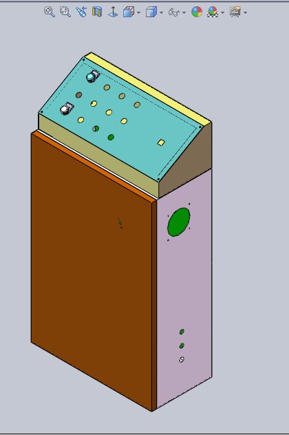

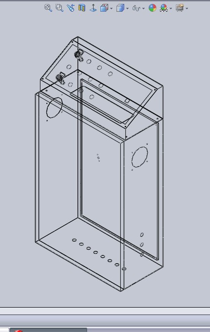

有一控制箱,有变频器,需要安装风扇。
如果只安装一个风扇,然后再开一个风扇口只装网罩。那么如何安装合适。
我是直接在电箱上方开对称的两个安装位置,一边装风扇和网罩,一边装网罩。
朋友说,这样装不对,要上面装网罩,在电箱下边开孔再装风扇和网罩。好多年了,都一直装在上面,请问一下,大家都怎么装。
请问一下,大家有变频器,一般安装在哪里,就这么一个箱子,大家看一下,如果是你,不开下百叶窗,只开一个进风口与一个网罩的话,你怎么开,怎么布局。
