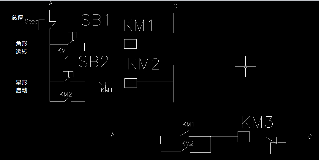

各位前辈请看下这个图我做的对不对。

这个是为18.5kw电机做的星三角降压启动。

画的什么呀!太乱了。

发表于: 2013-08-02 10:04
可以,加个时间继电器自动延时星三角切换。

发表于: 2013-08-02 10:09
网上自己找一个,你的不对。

发表于: 2013-08-03 09:09
角形与星形必须互锁,否则两个按钮同时按下会短路。

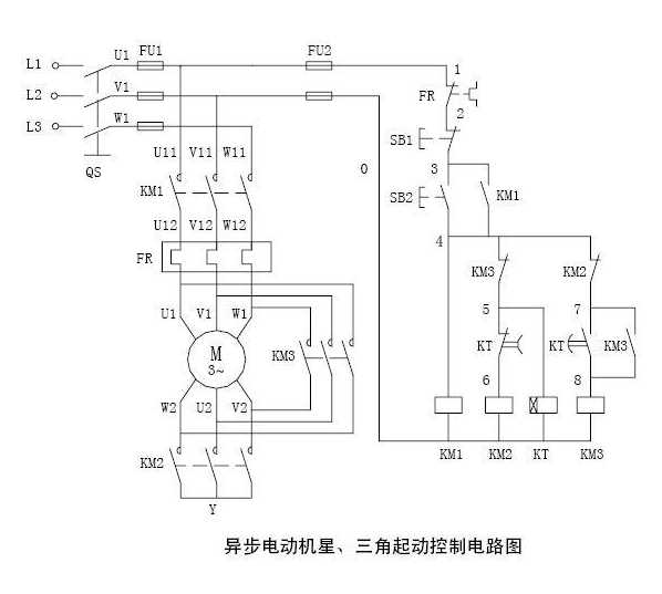

发表于: 2013-08-03 10:07
这个电路存在短路风险。 请参考以下电路。

发表于: 2013-08-03 14:41
楼主那样会烧电机的,5楼的很不错,不过这种我记不住,但晚知道哪个对不对,网上找一大堆,这种控制非常典型,不用自己画,找个搬过来照用就好了。特简单

发表于: 2013-08-04 23:19
按楼主接法,会出问题

发表于: 2013-08-05 08:07
楼主两个接触器不会跳的,只有按总断开关才会停,楼主应该还没弄明白星三角启动的原理呢,是从星形跳到三角,你这图两个接触器会同时接通的。

发表于: 2013-08-08 15:51
星三角降压启动是最常用的一般的电工书上都有的5楼那个不错。

发表于: 2013-08-09 10:00
这样会出问题的

发表于: 2013-08-09 13:07
不对,5楼画的就挺好
