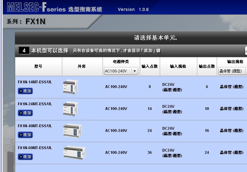

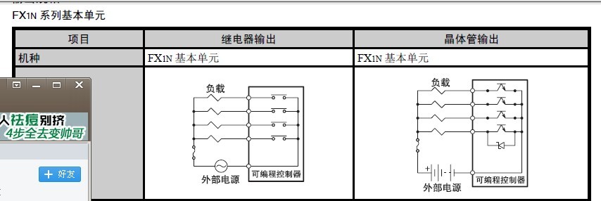

请问FX1N-60MT的输出是源型输出什么意思,求版主解答,手册和图为啥不一样

为什么输入分NPN和PNP,输出还要分源型和漏型,PLC的输出源型和漏型有什么区别,请大神们帮忙回答下,谢谢
不要说输入源型漏型··这个我知道的,我想知道输出为什么分源型和漏型,

a601290282
25 个
171 点
582 分
在线时间: 44(小时)
2013-06-06
2024-11-25
查看a601290282的
发表于: 2013-08-01 20:11
实在无法理解,他手册应该画的是漏型输出,而他选型竟然是显示源型输出,求版主解答
lochao
172 个
793 点
20 分
在线时间: 801(小时)
2010-07-05
2026-05-13
查看lochao的
发表于: 2013-08-02 09:00
所谓的源型和漏型是对于触点的电流方向来考虑的,电流从触点往外流的就是源型,就是所说的拉电流,反之就是漏型,也叫灌电流。一般源型的公共端接的是电源的正极,就是COM端,漏型的COM端接的是电源的负极.你也可以把电流想象成水流,源型就是向外提供水流,漏型就像漏斗一样,把水漏进去。
rgbfii
290 个
3201 点
11900 分
在线时间: 757(小时)
2008-08-30
2026-05-14
查看rgbfii的
发表于: 2013-08-02 14:08
对于漏型,源型。三菱和西门子的定义是正好相反的。
