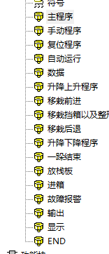

欧姆龙的程序分段什么意思,是怎么执行和调用的

从上往下,条件满足执行

自上往下,依次执行循环任务

是一个程序,分段写,检查调试方便

受教了...那每个段都可以写成子程序了

可以,不过没有必要,因为是一直都调用

不像西门子可以调用,这个是一直循环扫描的。就像五楼说的一样,

从上往下 从左到右 按周期执行
