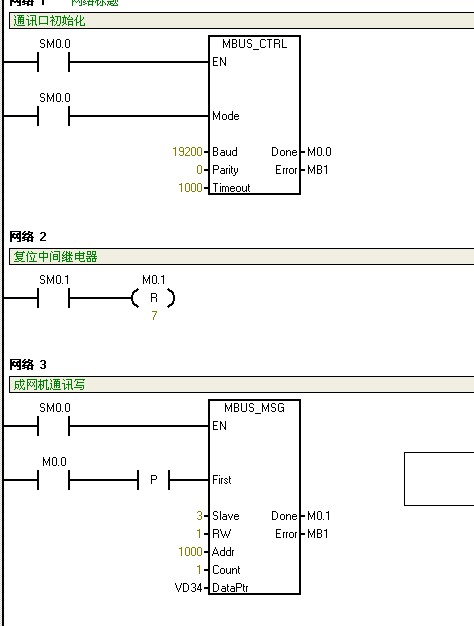

plc:西门子226cn。变频器:汇川MD380,问题:怎么用西门子200plc中的MBUS-MSG改写汇川MD380的频率?PLC的端口0已经初始化位modbus模式。变频器地址为3,汇川说明书上的参数地址1000是频率设定,我应该怎么修改这个程序
