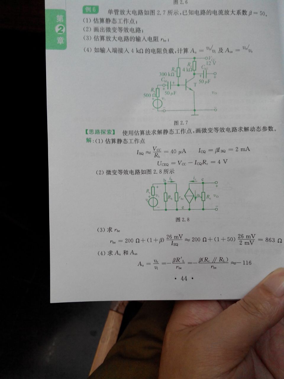

下图是一个关于模拟电子技术中的晶体管基本放大电路的计算题,但是其实的R c// RL不知道怎么计算,请问哪位好心人帮我讲解一下好吗?谢谢。

Rc//RL 表示 Rc 与 RL 并联后的阻值,按两电阻并联公式
R=(Rc X RL )/(Rc+RL)
