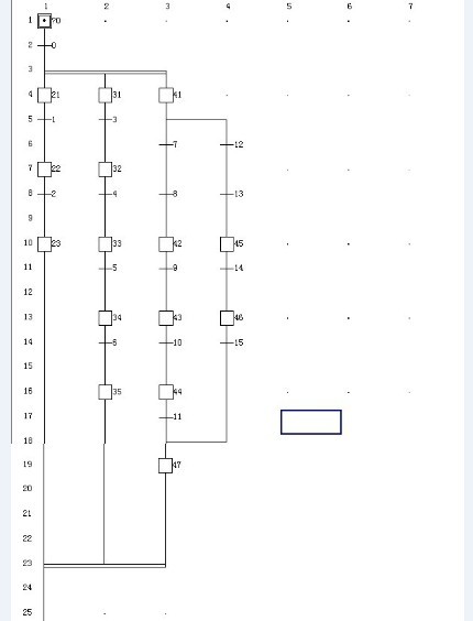

三菱顺序功能图问题请大家围观学习研究,

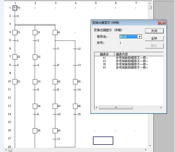

为什么说步号和转移顺序不一样呢

每7 8 12 13 转换条之间 没有STEP
顺序功能图 必须一个 STEP 一个转换
请在第7行 中间位置 按 F5 加上STEP
就可以了

7 8 12 13 转移条件之间

2 ,3楼正解!
