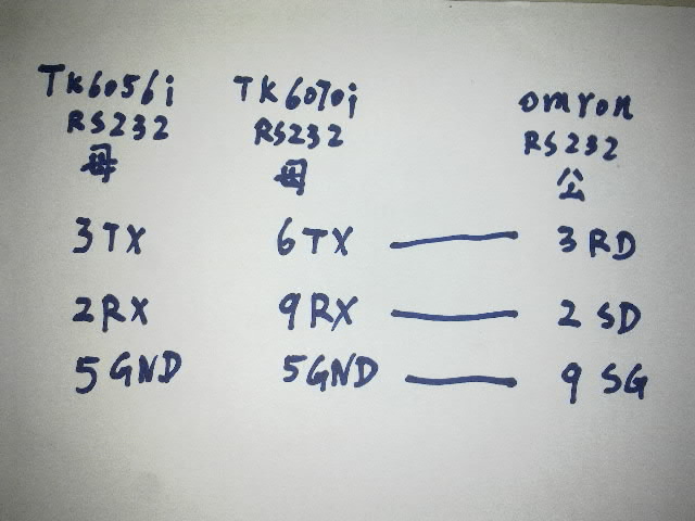

如题求威纶6056i与欧姆龙CP1H通讯线制作图
谢谢了

9针的串口
