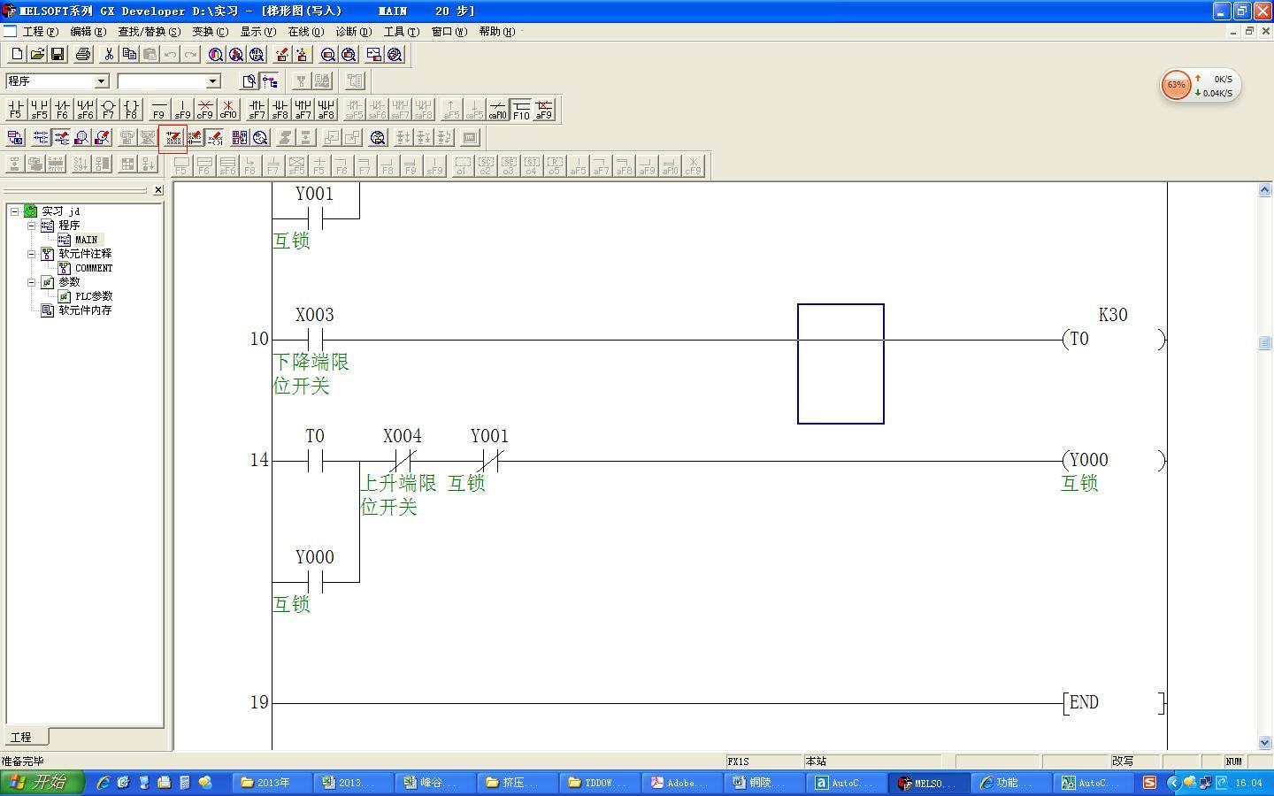

不好意思,刚学,在编程注释中,线圈和常开触点都标注为Y000,但是在注释中,却不能分开注释,我试了很多次,都不行,请教一下,如何注释!另外在编程的梯形图最右边如何输入注释。

我想将Y000线圈标为电机转动,Y000触点标为电机转动互锁,但是只要输入其中任何一个,那么Y000都会显示同样的注释,这是为什么呢?

引用楼主luolongwang于2013-07-30 16:09发表的 三菱注释为什么不能区分线圈和触点 :
选择红色方框内的选项就好了

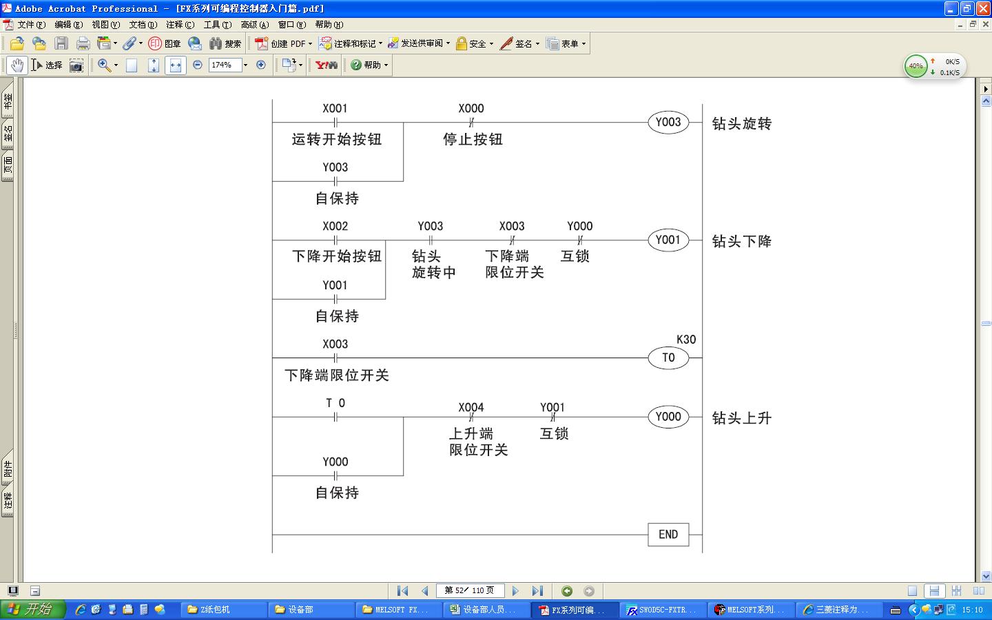

不好意思,如图中,Y000、Y001、Y003三个线圈和他们的常开点却都可以标注不同的意思,我也一直没有弄明白。另外右边母线外是怎么标注的,我试了很多次都不行。麻烦大家了!

7楼  发表于: 2013-07-31 15:18
引用第2楼zyfzxh于2013-07-30 18:51发表的  :
选择红色方框内的选项就好了
我就是用的这个“注释编辑”,但是不行。

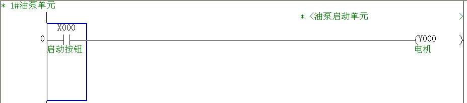

可以在左边标注的

11楼  发表于: 2013-08-03 11:22
