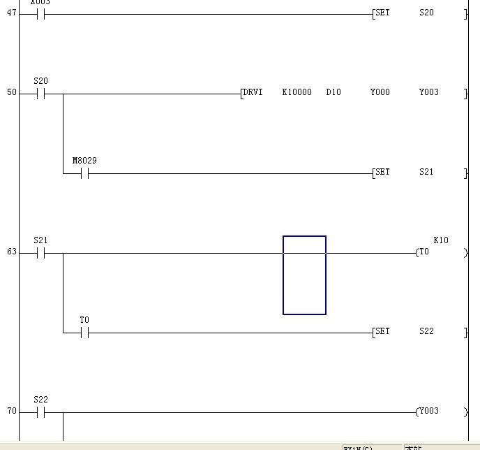

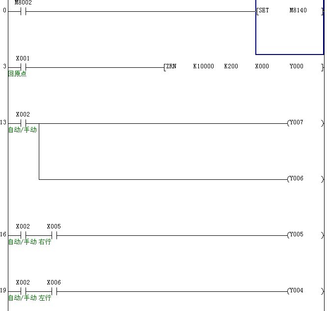

   程序要求,PLC作为上位机控制伺服电机,要求按下启动按钮电机转动,工作台开始从A点移动30mm,停2s,在回到A点停2s如此循环,按下停止按钮工作台回到A点在停止。移动的距离可调。按下手动按钮工作台可以移动到任何位置。移动速度10mm/s,丝杆螺距为5mm。

不知用的是什么PLC,我学的是三菱的。如果你用的是三菱的,可以用DRVI指令,30MM,具体要算脉冲总数!!!

    楼主你都没有说明是用说明伺服系统如何帮你计算?告诉你三菱的电机编码器的分辨率为131072个脉冲/转。30mm你自己算要多少转,需要多少个脉冲。还有就是多看手册,少问问题。
