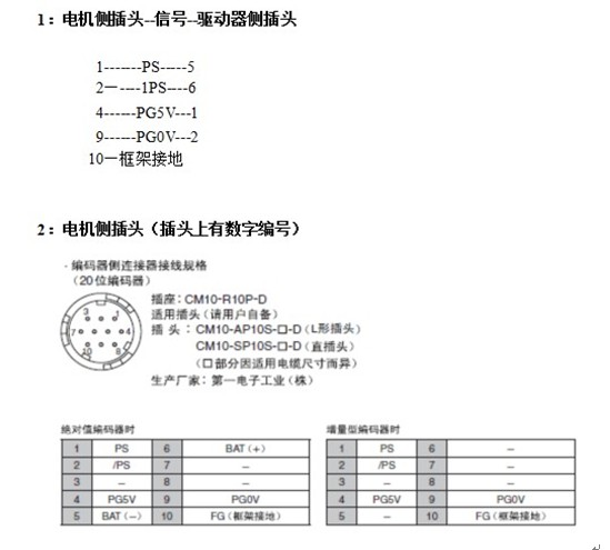

谁知道 安川伺服SGMGV系列电机侧编码器十针输出的针脚对应接线?多谢!

谁知道 安川伺服SGMGV系列电机侧编码器十针输出的针脚对应接线?求助!上百度查也不到接法。多谢大家了!

驱动器侧1,2,5,6,分别对应电机侧4,9,1,2 ,10(外壳)

接线图
