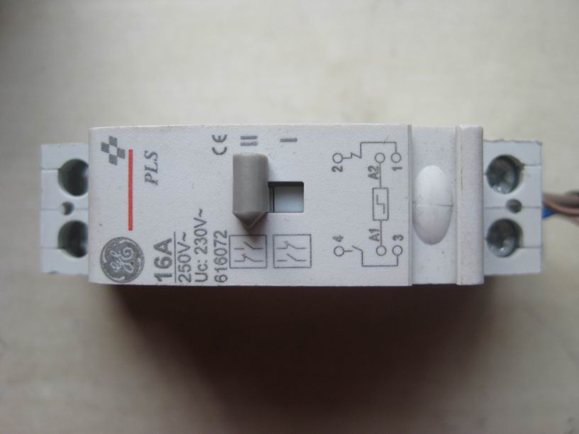

今日得到一开关,类似空开。但功能是类似凸轮开关。希望有见过的朋友提供点信息。详细见图。

这个就是一个小型的断路器,没有什么特别的,和市面上的C45只是构造略有不同

绝不是小空开 去 GE 网站上看看

继电器,施耐德有类似的,我用过

绝对不是C45糸列微型断路器7是双回路供电远程操作开关。

还有线圈的啊,应该是继电器

是继电器,西门子和施奈德的都有。进口设备上常见、

带一常开常闭保护开关,实际作用跟空开一样。

看图应该是带有保护装置的小型 断路器。

应该是继电器吧

逻辑可以切换的继电器
