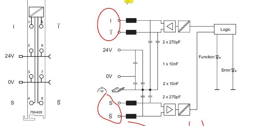

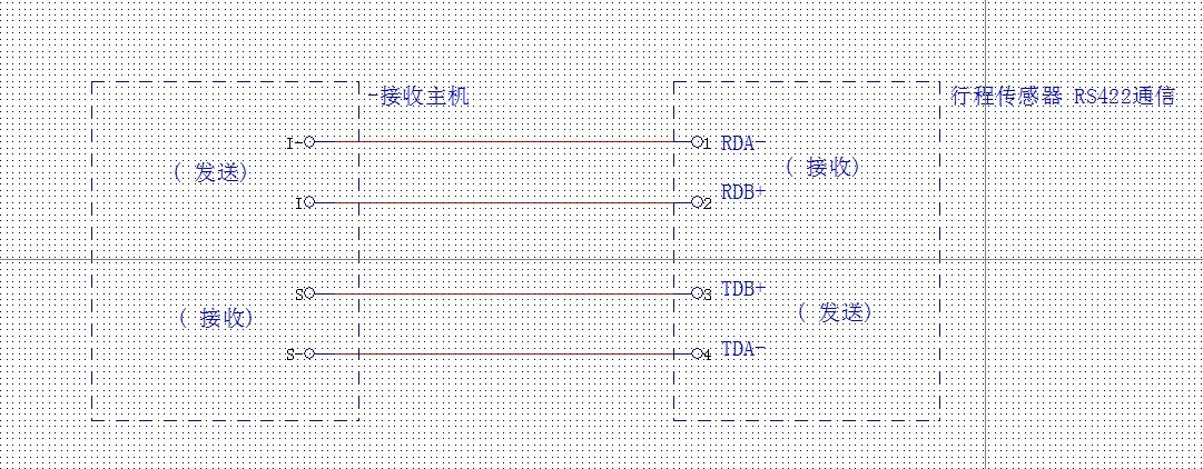

用一个通信模块接收带422通信的 行程传感器 的通信连接
大家看看 有问题吗?

这个是接收传感器的通信模块

应该没有问题。三菱PLC的通讯扩展模板485-2BD就是如此接法;

引用第2楼dream2012于2013-07-29 16:20发表的 :
485和422不一样啊

前面说的三菱485-2BD其实它的物理接法就是接收+,接收-;发送+,发送-
