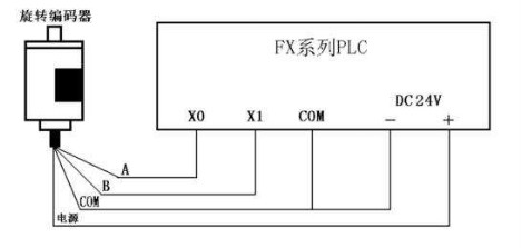

我是增量编码器,DC24v,5线,Z可以不接吗 ,有哪位做过,请教

是集电集开路输出

发表于: 2012-03-16 17:13
可以的!

谢谢,我把电源该接正极接成负极,集电极输出模式是不能工作的
改过就好
搞工控的,一定要细心啊

作电的就这样,容不得丝毫错误

可以的

输出端一接到电源上你编码器就完蛋了啊

貌似不用接X1吧

引用第11楼huniutadi于2012-03-18 20:21发表的 :
貌似不用接X1吧
接了可以区分正反转的。j
