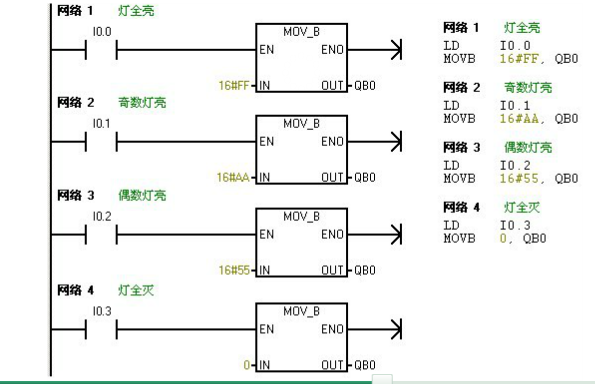

请问16#ff和下面两个16进制代表什么意思? 为什么能打开奇数和偶数灯 谢谢

16#FF=2#11111111对应Q0.7,Q0.6,Q0.5,Q0.4,Q0.3,Q0.2,Q0.1,Q0.0位全等于1。
16#AA=2#10101010对应Q0.7,Q0.6,Q0.5,Q0.4,Q0.3,Q0.2,Q0.1,Q0.0位。
16#55=2#01010101对应Q0.7,Q0.6,Q0.5,Q0.4,Q0.3,Q0.2,Q0.1,Q0.0位。
16#0=2#00000000对应Q0.7,Q0.6,Q0.5,Q0.4,Q0.3,Q0.2,Q0.1,Q0.0位全等于0。

你可以找个计算机把16进制转换成2进制就完全OK明白了

现在已经理解了 谢谢各位
