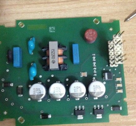

车间环境恶劣,PLC用了一年就坏了,现在上电PLC上3个灯都不亮,问题出在哪里呢?电源板的原因,I/O板的原因,CPU板的原因,我该怎么排查。手里也没有多余的PLC,没法试。

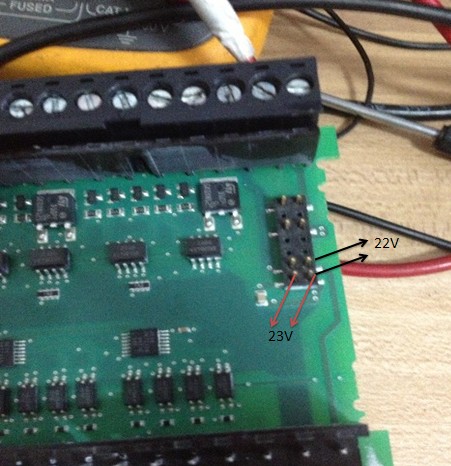

我测试了一下电源板,红线之间的电压是23V,黑线之间的电压是22V,电源板是不是没有问题呢?
PLC主机是24v供电的,也就是说电源板的输入是24V的。

大多数情况是电源板的原因。

有5v电压吗?

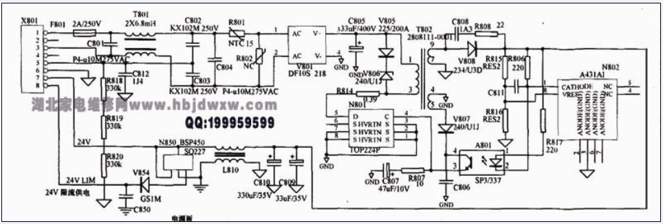

给一份西门子200电源图纸,参考一下。

我这是晶体管输出的PLC,PLC的电源板不是220V变24V的那种。
2楼的朋友,5V电压从哪里测试?
