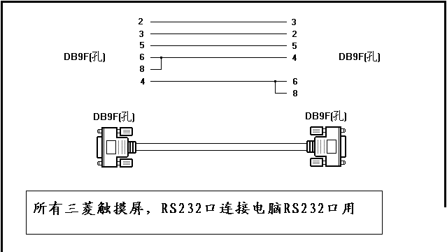

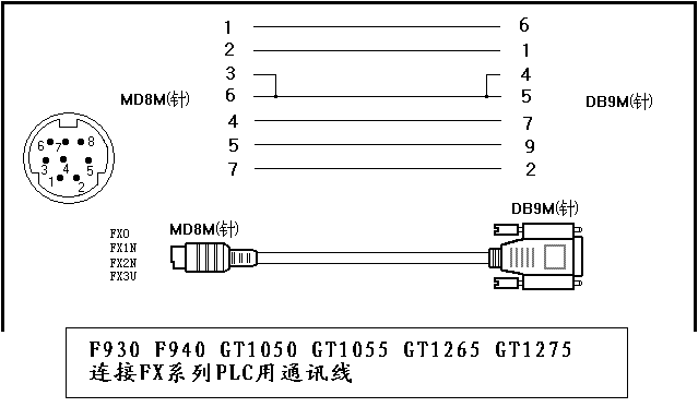

F940系列和GOT1000系列的触摸屏通信线排序表 高手发下 谢谢!

排序表?
是下面这个么?

谢谢!!!!!!!!!!!!!!
