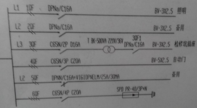

公司有一个配电柜的系统图,为什么2P的是用BV-3*2.5的,2P的空开应该是2*2.5才对啊?请哪位大哥讲解一下。谢谢

是不是分开三路供电用的?

应该是还包含接地线吧

三相五线制供电系统,有一棵线是地线

对头,有一根是地线

火线,零线,接地线

d底线或者公共线把

应该是三相五线制供电,2P的多余一根为地线,3P的五根为3火1零1地
