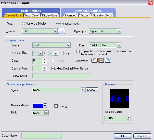

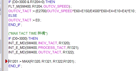

gx developer写的一段st程序编译正常用gx works2 编译出现错误如图r1201在画面中设定如图请教高手,为什么会这样
