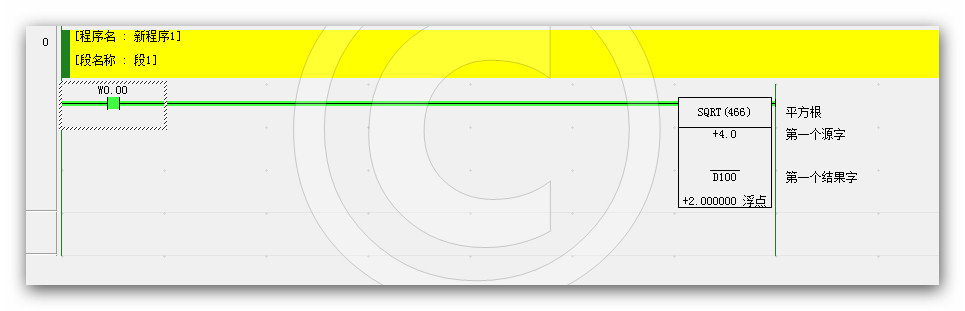

欧姆龙PLC平方根运算指令SQRT我在软件上模拟咋对不上,例如SQRT &4 D100 运算结果D100是1.77544.。4的平方根不是2吗?

10进制数的4显然与浮点数+4.0在内存中的存储方式是不同的,这一点请百度IEEE754浮点数标准。

茅塞顿开,困扰多日的问题终于明白了,O(∩_∩)O谢谢,CVLSAM.
