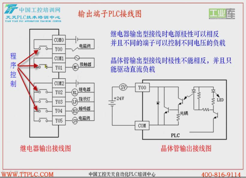

plc的输入点公共端能不能和地线是通的,师父们帮忙提一下意见!

你是想解决干扰问题吗?

精度不是很高,就是不知道这样会不会对plc寿命有影响,

屏蔽线可以接地线,公共端不能接地线。

这个是 输入的 接线 你自己看着办吧
