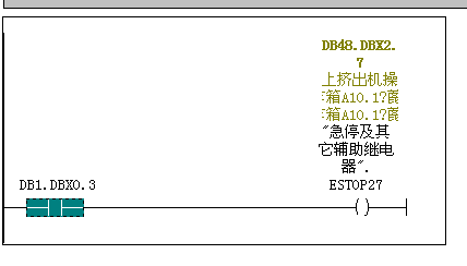

DB1.DBX0.3 什么时候动作,我在所有的程序段中只有这一处有这个点,那这个点什么时候动作呢?

1,有可能是从上位机写的
2,有可能通过通讯,整个字节发送的。
