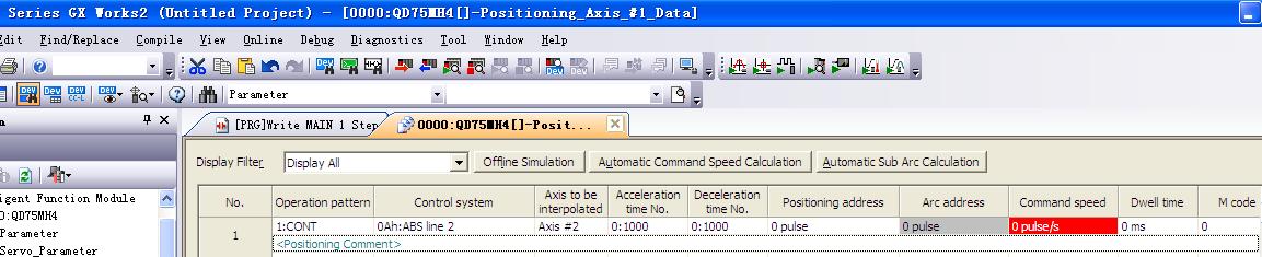

    以三菱QD75为例:
    在GX Works软件中可设置智能模块相关参数,如上图所示(在GX Developer中需要安装GX Configer QP插件);
    该模块可以设置600个定位数据,每个定位数据包含了运行形式、轨迹控制形式、加减速时间、插补(联动)轴号、目标地址(直线/圆弧)、速度等运动控制的基本要素;
    PLC通过调用这些定位数据即可启动伺服,按照定位数据规定好的路线单台电机运动或多台电机联动。
    当然这些定位数据在QD75模块中都有相应的BFM区,可以供PLC读取或写入,以此来改变想要的目标地址、运行速度乃至加减速时间,但归根结底这些数据还是先到了模块中,再由PLC启动定位数据号之后运行的。
    所以可以说定位数据都在定位模块里。
