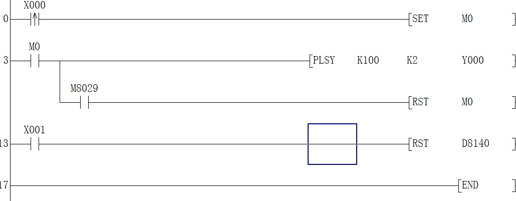

我就是想仿真看出具体输出脉冲的数量,不知是我的程序有问题还是什么,反正那个特殊寄存器仿真时就是看不到数。
编程我是选的FX1N(C)
是不是我plc型号选错了?
谢谢各位了

仿真软件一般不支持特殊功能的仿真的,只能仿真一般的逻辑控制,像计数,定位什么的是无法仿真的,想搞PLC设计,还是需要花银子的,买个二手的PLC试一试,几百块而已!

    买了个新的,有个机器上用得到,以后来了单就可以用上。
    原来仿真也不是万能哈,谢谢!

    这条指令不支持仿真的
