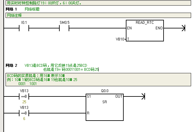

各位同仁和师傅晚上好, 小弟想请教一个S7-200 用日期定时的问题。
CPU 是S7 -200 222 已经加好时间卡
现在有一段程序需要用到日期定时, 这个程序需要在每个月的8 号 8点 08分 自动激活一次,请问这个如何编写,谢谢。

可以读取时钟指令,然后分别按日、时、分进行字节比较,如果都等于8,就执行你想要的。

发表于: 2013-07-10 11:23
供参考
