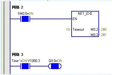

用两个200PLC 做PPI通讯,用带编程口的DP头做通讯线,用PC/PPI电缆搜索可以看到两个PLC,但用向导做好通讯后下载进去,出现通讯错误报警,拔掉编程电缆报警消失,请教什么原因? 图片怎么插不进来?

换成德国原装PPI电缆通讯报警消失,一插上国产PPI电缆就报警!!
还有问题是:timeout 我调到1秒 通讯错误报警还会闪动,调成2秒就消失,修改通讯速率 9.6K至 187.5K也没有变化,
PPI通讯有这么慢吗?
